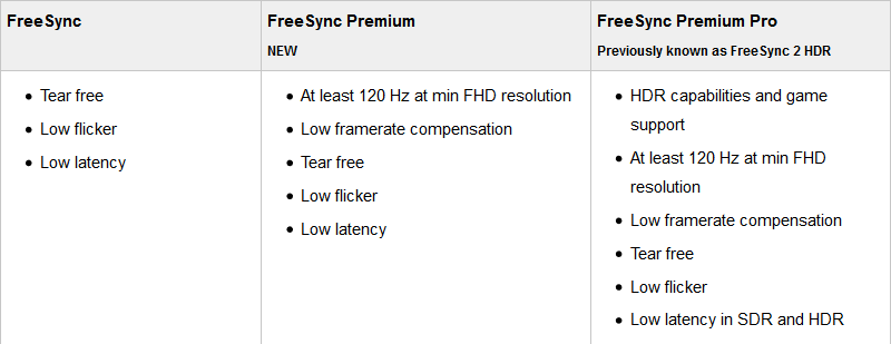

Aggiornamento Gennaio 2020
Nuova nomenclatura.
Praticamente Freesync 2 HDR diventa "Freesync Premium Pro" e viene aggiunto "Freesync Premium" che è Freesync con minimo 120hz e LFC.
Nomi nuovi ma la sostanza non cambia.
Nuova nomenclatura.

https://www.tomshw.it/hardware/nvidia-g ... na-meglio/
Il risultato ovviamente è che non c'è nessuna differenza
Diciamo subito che non ci sono grandi differenze nella tecnologia e nei risultati che si possono ottenere.
Quello che cambia tra gsync e freesync è più che altro filosofico ma può portare alcune complicazioni.
Gsync nasce prima e come spesso accade quando un'azienda ha in mano la stragrande maggioranza del mercato Nvidia ha creato uno standard proprietario per realizzare al cosa.
Gsync richiede infatti un modulo proprietario prodotto da Nvidia da inserire nel monitor e questo porta ad un costo del monitor superiore di 100€ circa rispetto a un monitor senza gsync.
Cosa fa questo modulo?
Sostanzialmente nulla di diverso da quello che accade in qualsiasi monitor ma lo fa come dice Nvidia.
In ogni monitor è presente uno scaler e un modulo per l'overdrive, il modulo gsync fa le veci dello scaler e dell'overdrive (anche se in presenza di una scheda nvidia non viene scalato nulla).
AMD invece è arrivata dopo è si è appoggiata a standard preesistenti per rendere la sua tecnologia il più compatibile possibile.
In effetti non esiste un "monitor freesync" perchè "freesync" è una tecnologia proprietaria AMD che sta solo nella scheda video, tecnologia che richiede un monitor compatibile con "Adaptive Sync" che invece è uno standard open Vesa e chiunque può sfruttarlo.
Nvidia potrebbe far lavorare gsync attraverso lo standard adaptive sync e farlo funzionare su tutti i monitor compatibili per esempio.
Questo porta qualche vantaggio rispetto a freesync? Si e no.
Non consente di fare nulla di più di quello che avviene in un monitor freesync, il vantaggio è che si è certi che lo faccia bene.
In un monitor Adaptive Sync il produttore è libero di montare qualsiasi scaler compatibile e qualsiasi modulo overdrive e di gestirlo come meglio crede, questo può portare a buoni risultati o a pessimi risultati, quindi bisogna scegliere con un minimo di accortezza un buon monitor.
Con Gsync invece si hanno sempre queste funzioni al meglio perché il modulo è sempre lo stesso di Nvidia.
Allo stesso modo un monitor Adaptive Sync può avere range di frequenze di ogni tipo anche a dir poco assurdi e inutili, Gsync invece è più restrittivo e richiede sempre un buon range minimo.
Quindi gsync è meglio? No.
Allora è meglio freesync? No.
Sono in tutto e per tutto equivalenti, gsync è solamente più "chiavi in mano".
La resa di Nvidia
Il 15 gennaio 2019 finalmente Nvidia ha reso disponibile la tecnologia Gsync anche su monitor standard Adaptive Sync.
Nvidia ha indicato solo 12 monitor perfettamente compatibili con gsync ma anche su tutti gli altri potrà essere attivato manualmente.
Questo dimostra una volta per tutte che le tecnologie sono equivalenti e possono funzionare entrambe appoggiandosi a standard aperti senza costi aggiuntivi.
Comparativa tra monitor Freesync e monitor Gsync
