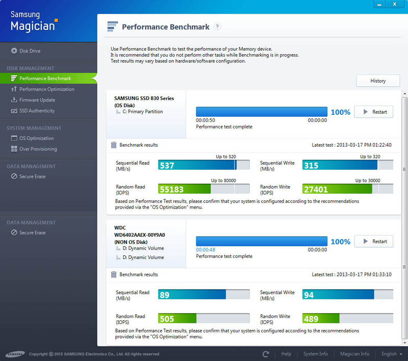

posto un'immagine con i risultati performance effettuati da Samsung Magician sui dischi del mio sistema,
il primo SSD Samsung 830 ospita OS e programmi che non siano videogames, il secondo è un HDD Western Digital della Serie Black con 64MB cache che ospita dati e videogames/steam etc...
che dire..sono soddisfatto di entrambi, no?
